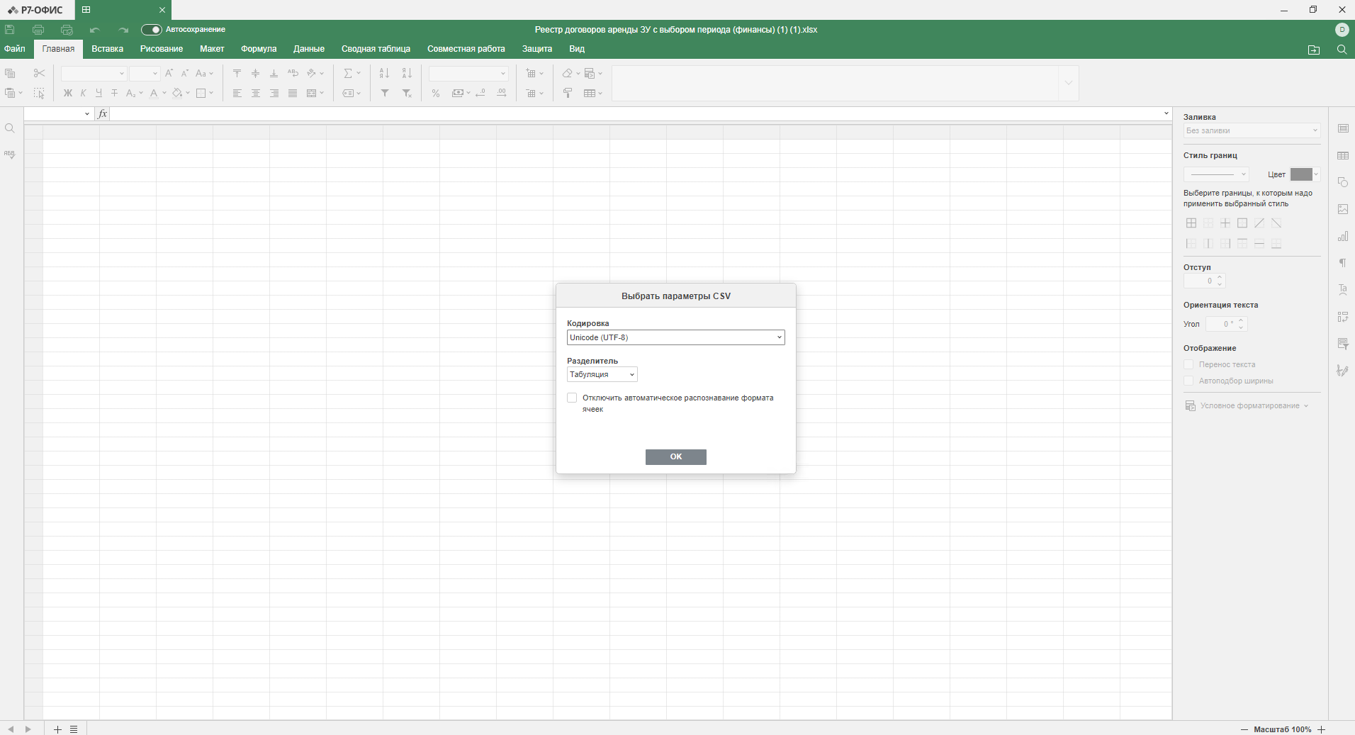

Возникла проблема при открытии файла XLSX в приложении Р7-Офис.
Файл открывается, будто CSV файл. Появляется окно с предложением выбора кодировки и разделителя.
Окно с выбором кодировки
c2b0dfd27269cba17f680c36a2657b7e (1).png (89.67 КБ) 2340 просмотров

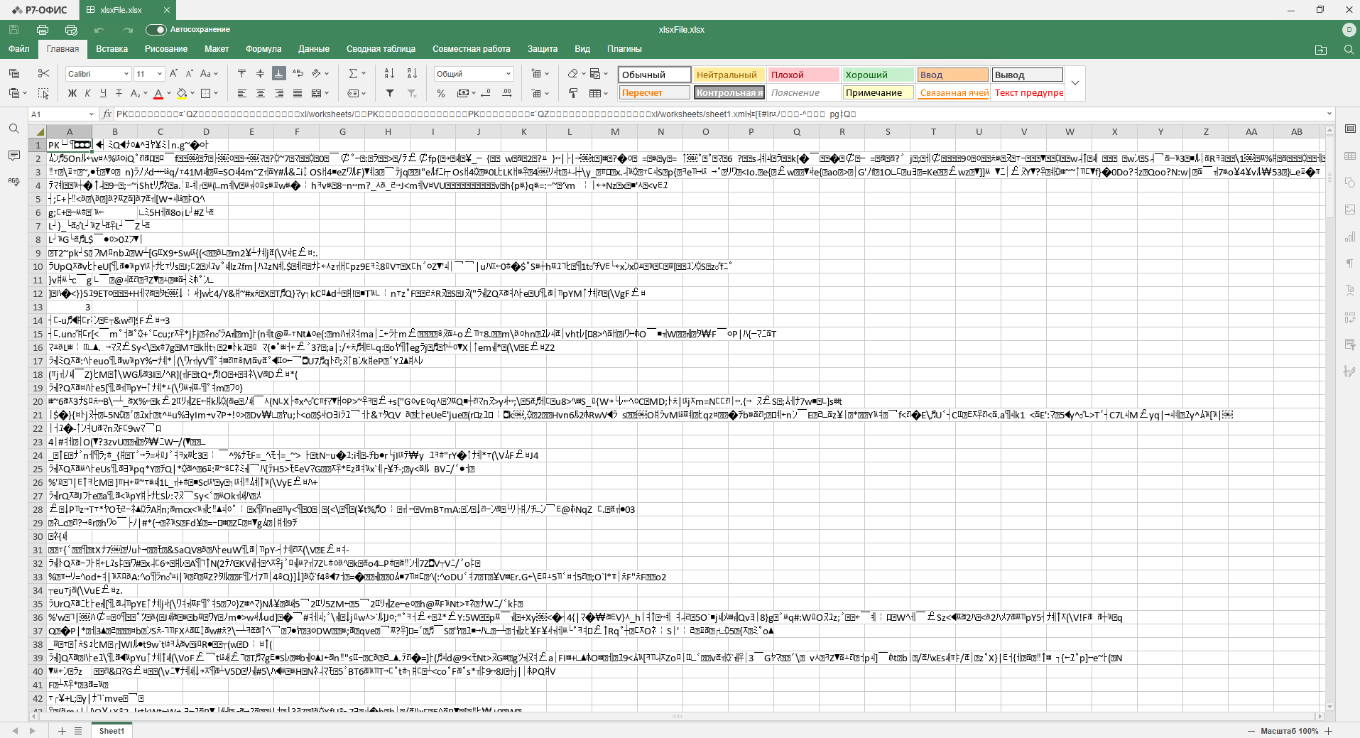

То, что отображается после выбора кодировки
Это стало происходить после обновления дизайнера на версию Version 2024.4.5 from 22 November 2024, Java, JS
На версии от 2018 года такой проблемы не наблюдается.

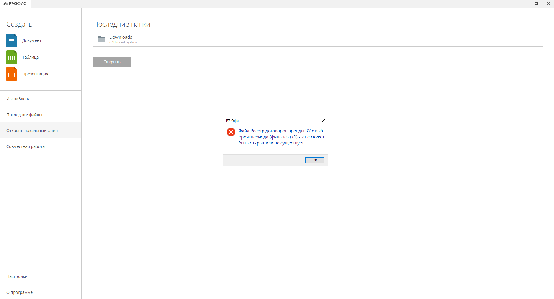

1. Если выгрузить в формате xls, то файл не открывается в Р7-Офис.
Ошибка при открытии в XLS
Снимок экрана 2025-02-27 181106.png (41.46 КБ) 2317 просмотров

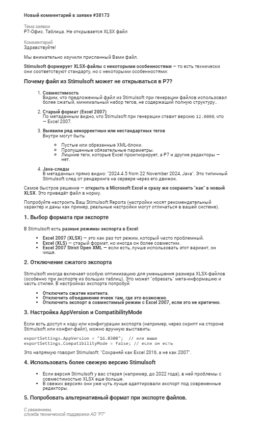

:!: UPD 28.02.2025:
Получил ответ от тех. поддержки Р7-Офис.
Ответ тех. под. Р7-Офис
Было бы неплохо, если бы их ответ прокомментировали.
И уточнили бы по поводу пунктов:
2. Отключение сжатого экспорта
3. Настройка AppVersion и CompatibilityMode
