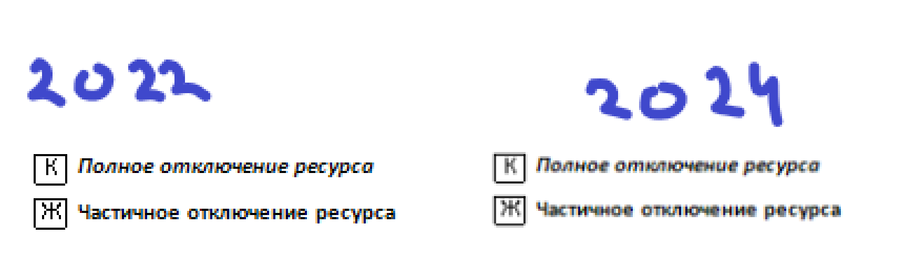

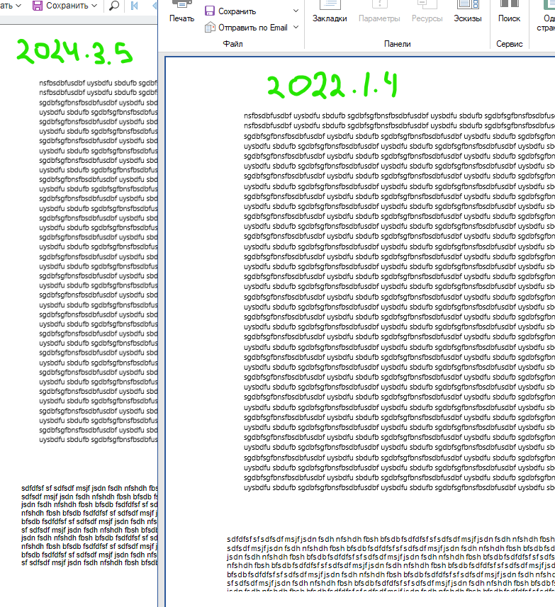

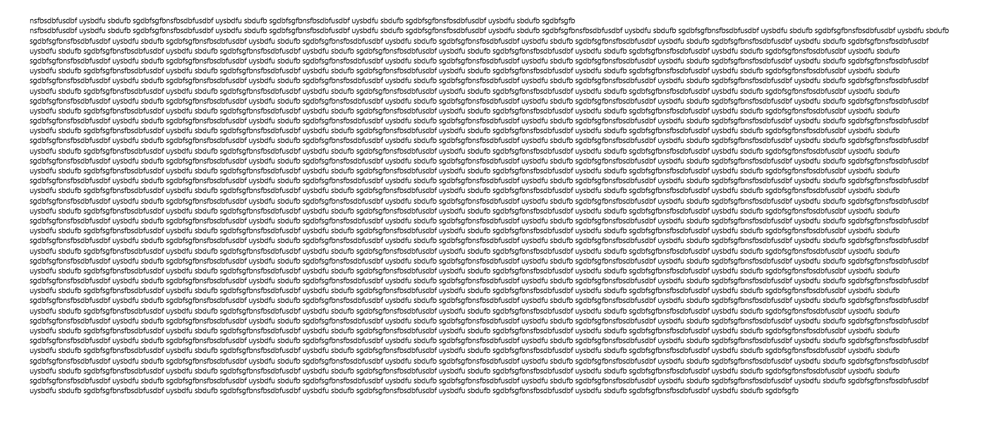

Здравствуйте, при переезде с версии 2022.1.4 на версию 2024.3.5 было замечено беспричинное изменение качества изображений не в лучшую сторону. Параметров для управления качеством изображения обнаружено не было, в связи с чем вынуждены обратиться за помощью - скажите, можно ли что-то с этим сделать?
Замечу, что при скачивании изображения/выгрузки отчета - качество возвращается к изначальному, т.е. само изображение никаким образом качество не теряет, проблема только при отрисовке его в новой версии продукта.

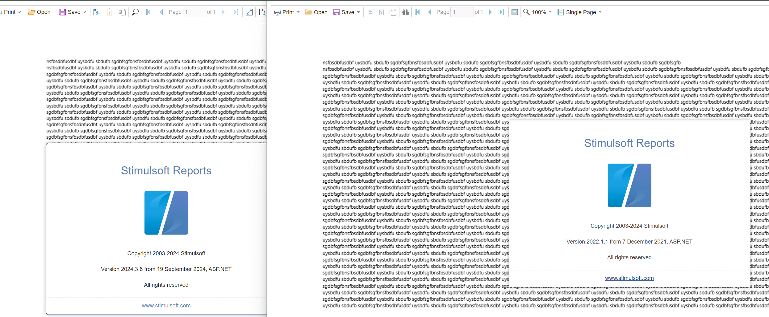

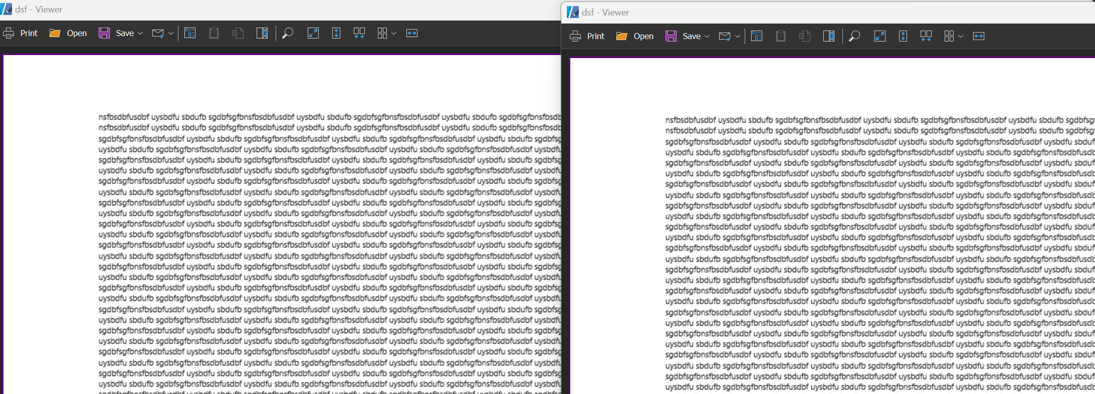

Проверили обе версии. Везде все одинаково. Необходима дополнителная информация - система, скалинг, масштабирование, и т.д.

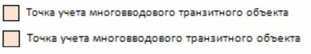

При формировании в новой версии возникает понижение качества относительно старой версии. Однако важный момент в том, что если увеличить изображение непосредственно в открытой вкладке то качество изображения остается одинаковым в обоих версиях. Разница в качестве заметна только в случае, если сравнивать изображения в 100% зуме.

- Зум 100% в открытой вкладке браузера. Видно, что качество разное на 2022.1.4 и 2024.3.5.
