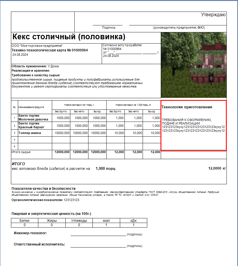

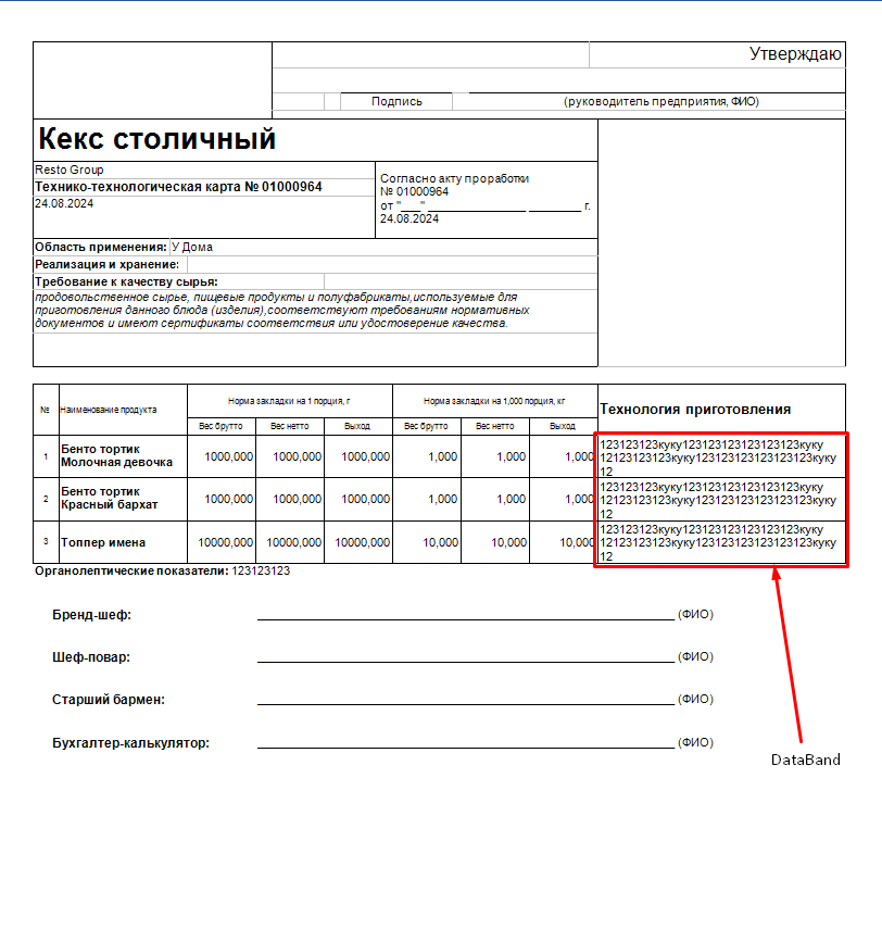

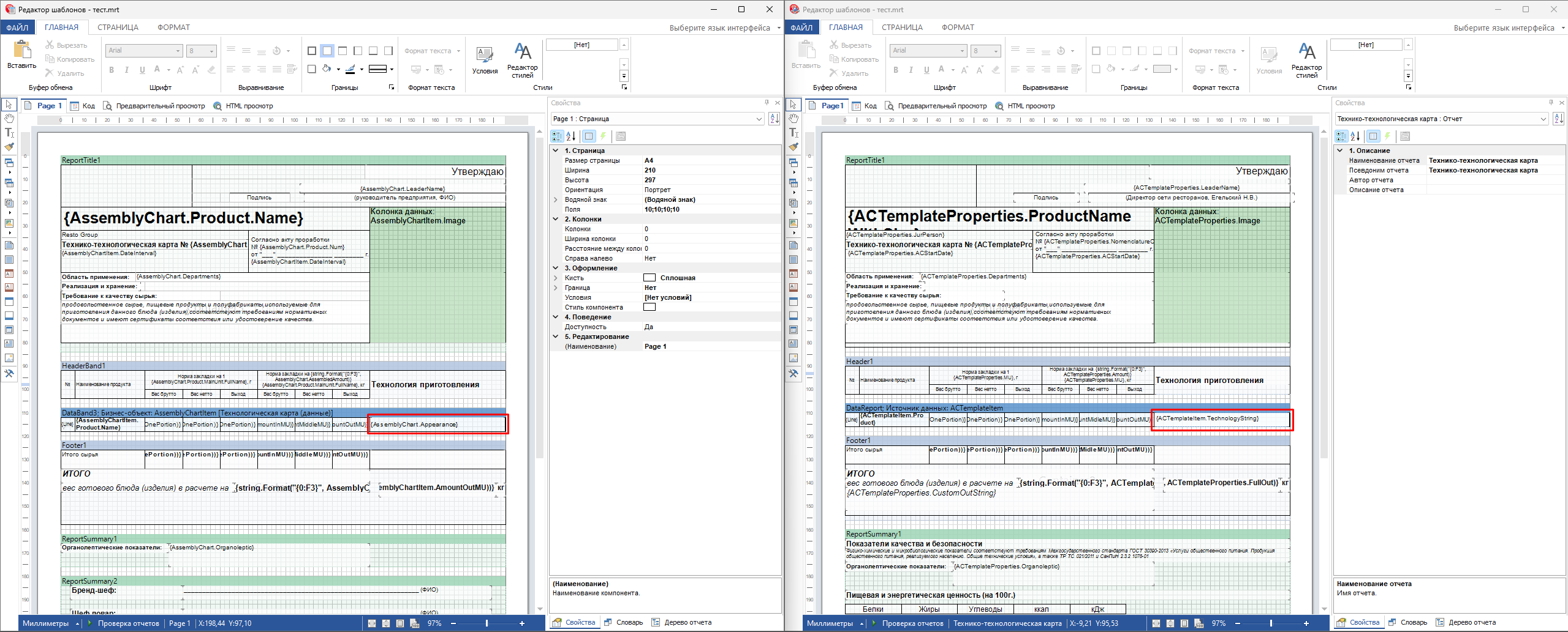

К сожалению, прочитав документацию и изучив официальный канал, не нашел ответа на свой вопрос. Честно скажу, составляю первый раз в данной программе, стимулсофт интегрирован в Iiko, поэтому очень ограничен в своем функционале. Суть вопроса: При составлении отчета, требуется чтобы одна из колонок dataBand не дублировалась под каждую строку таблицы, то есть нужно чтобы колонка просто единожды растягивалась под всю таблицу как указанно на скриншоте 2. Так же скриншотом 3 и 4 прикрепляю как выглядит отчет который я редактирую и отчет с которого взят пример на основе 2 скриншота. Так же, если нужно, могу прикрепить мрт файлы. Помогите пожалуйста, уже неделю мучаюсь никак не пойму что сделать.
на левой стороне отчет который редактирую, на правой стороне отчет с которого взят пример (шаблон)

Стандартных опций нет. Как вариант, использовать панели и свойство DockStyle.
