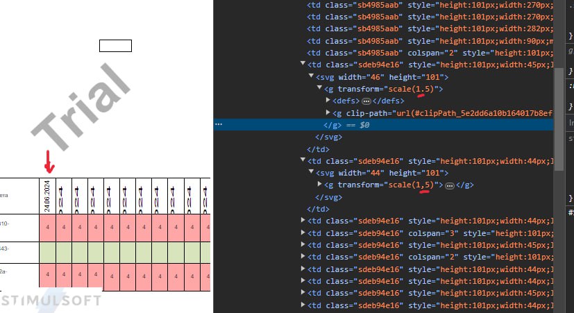

Здравствуйте. Начиная с версии "2022.4.5", при масштабировании отчета с соблюдением нескольких условий (о них чуть ниже), значение в тексте выводится не корректно (полностью скрывается или размазывается и т.п.). Как выяснилось позднее, это связано со значением в <g transform="scale()">, если точнее это связано со значением, которое попадает в scale(), если туда попадает дробное число, разделенное через точку, то все отрисовывается корректно, если же через запятую, то вывод значения ячейки кривит как на скрине. На сколько я могу сказать - точка при соблюдении всех условий заменяется на запятую, что и создает проблему.
И так для воспроизведения проблемы требуется:
1. Отчет с настройкой отображения Table (ReportDisplayMode = StiReportDisplayMode.Table)
2. Текст в ячейке повернут на 90 градусов
3. Масштаб после отрисовки не равен 100
4. Отрисовка должна быть в браузере (для проверки мы использовали пустое приложение которое только выводило на страницу отрисованный отчет)
Вопрос думаю очевиден - можно ли это пофиксить?

- Как видно, сразу при отрисовке значения в scale указываются через запятую, но должны через точку.
- (1.33 МБ) 378 скачиваний
- Наглядная демонстрация, в первой ячейке значение scale прописано через точку, а в другом через запятую; вывод в первой ячейке правильный, а в остальных нет.
- photo_2024-07-24_11-36-53.jpg (77.73 КБ) 12208 просмотров
Re: Корявый вывод при масштабировании
Мы нашли причину, в одном месте пропустили замену разделителя. Фикс будет включён в следующий билд.

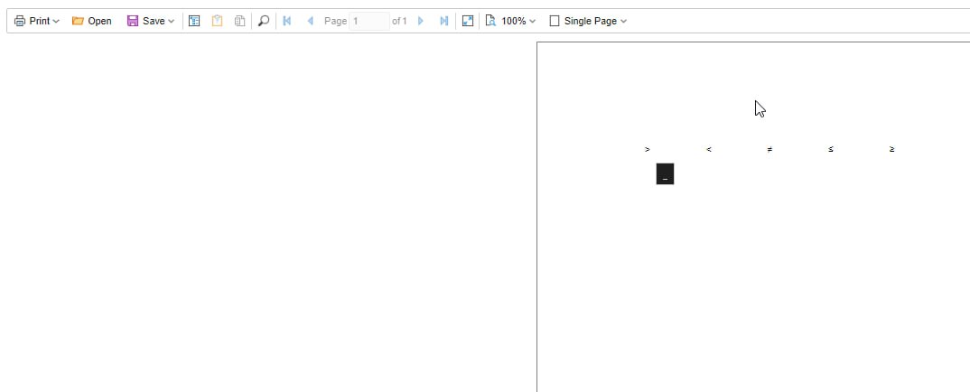

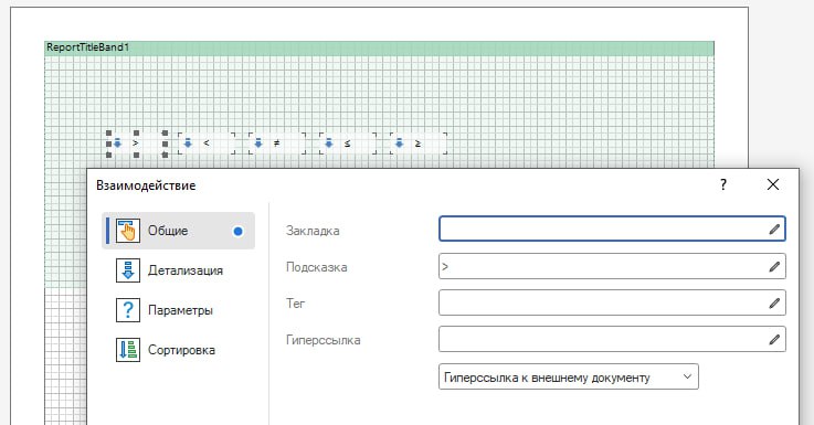

Вероятно, мы нашли ещё одну багу, посмотрите пожалуйста:
При отрисовке отчёта на версии "2024.3.1" и "2024.3.2" в подсказках символы ">" и "<" заменяет на "_".
Спасибо за дополнительную информацию.
Мы сделали корректировку, теперь эти символы будут отображаться в тултипах.
Доработка будет включена в следующий билд.
Здравствуйте, проблема в новом билде решена, спасибо
