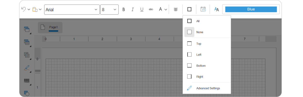

Линейка в web дизайнере
В web-дизайнере отчетов добавлена Линейка (Rulers). Этот простой на первый взгляд инструмент значительно упрощает процесс создания и редактирования отчета.
