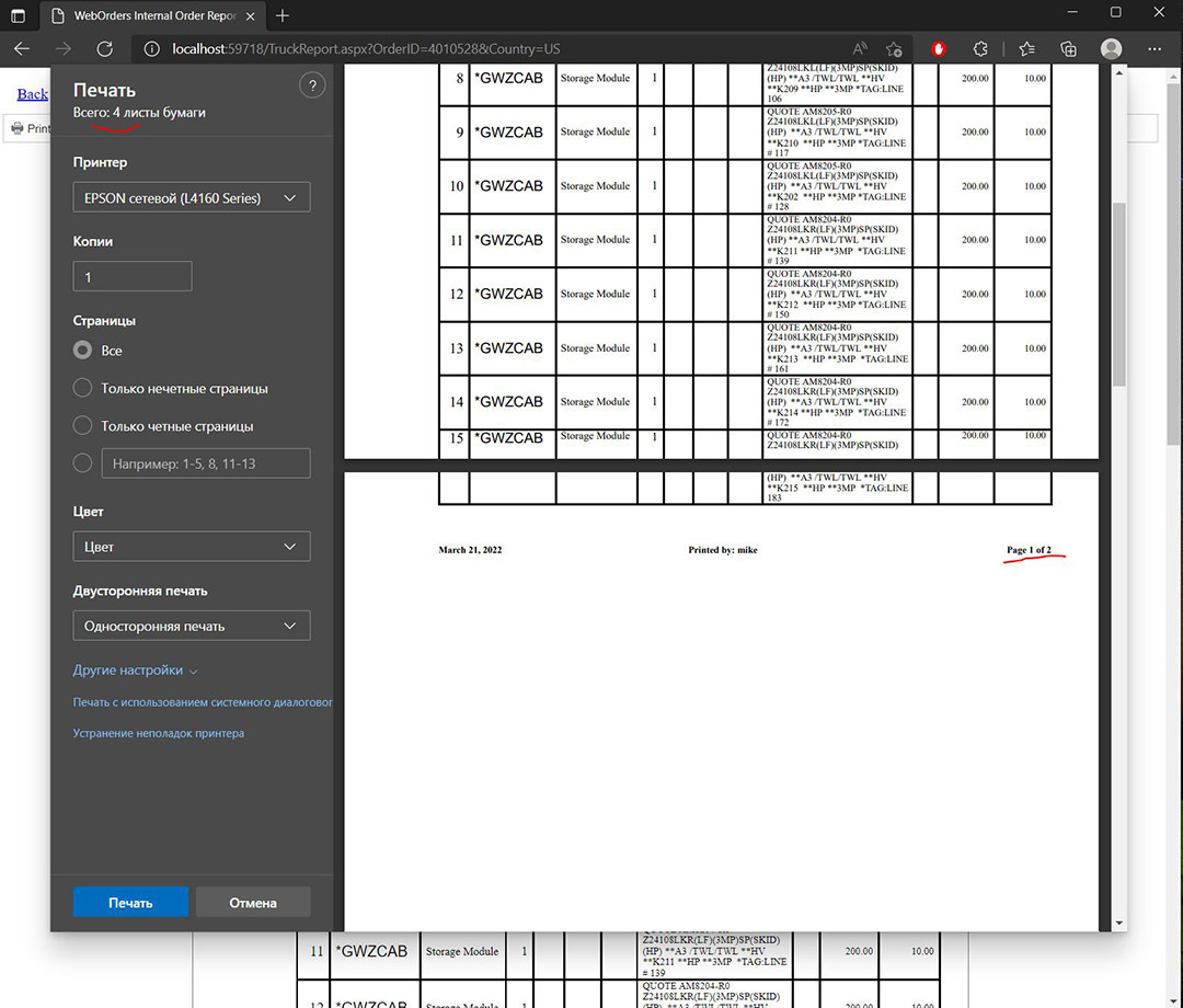

Оказалось, я рано обрадовался работе скрипта.
Он криво печатает многостраничные отчеты. Это видно на картинке ниже:

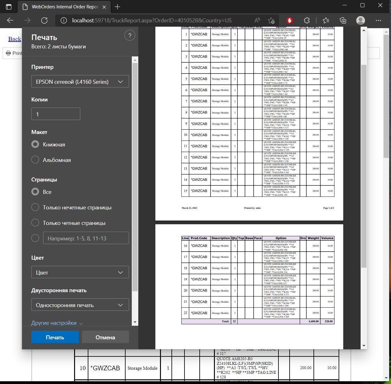

В то же время, если нажать на этой картинке кнопку Отмена, то можно увидеть, что репорт выглядит нормально.

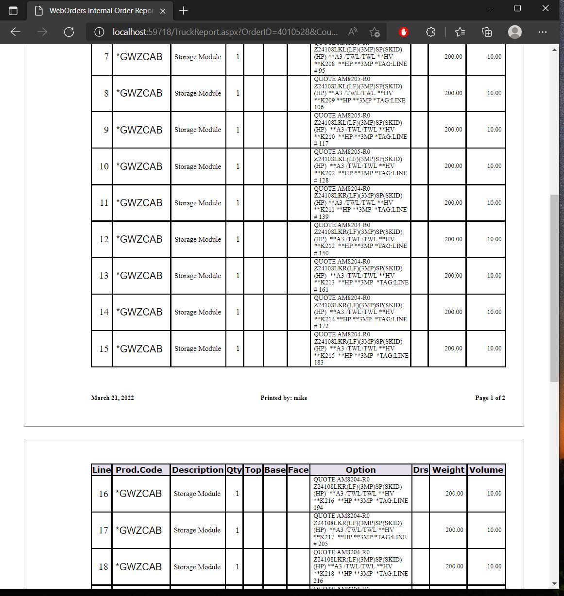

Если инициировать печать ч\з кнопку Print, то тоже все получается хорошо.
Запуск скрипта роисходил таким образом:

Сообщения: 3037
Re: Auto Print Dialog
В окно диалога нельзя передать настройки из кода, ограничения безопасности браузера.
Проверьте что размер страницы, отступы и т.д. в самом отчете и в настройках печати одинаковые.

Размер страницы совпадает в браузере и в репорте.
А остальные параметры Edge использует свои и откуда они берутся неясно. И как их прочитать тоже неясно. Насколько мне известно, у разных браузеров разные поля печати по умолчанию. И под какой из них подгонять репорт?
Если в диалоге печати(который вызван скритпом) вручную играться с полями, то можно добиться приемлимого вида. Но это неподъемная задача для юзера.
Если же вызвать диалог печати через кнопку Print(от StiWebViewer control), то никаких игр не требуется. Все идельно выглядит. На третьей картинке в предыдущем сообщении видно, как меняется печать. Это и есть цель. Т.е. сделать то же самое скриптом, например, иммитировать нажатие этой кнопки. Или еще что-нибудь.
